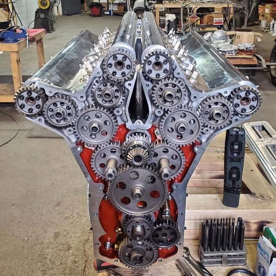

#25 ·
Wenn Sie Jim näher kennenlernen, wird er Ihnen sehr spezialisierte Alfa-Engineering-Projekte zeigen, die Sie sich nie für möglich gehalten hätten. Noch besser, sie funktionieren gut.
Ob neu oder alt, er hat es studiert, um es besser zu machen.
Lesen Sie seine Diskussionen über den Motorenbau für den schnellsten Alfa am Bonneville. Jim baut erstaunliche Dinge. Ich baue Alfa-Ölpumpen. Sehr gute. Jim hat einige erheblich bessere gebaut. Seine technische Expertise hält ihn dazu an, über Dinge nachzudenken, an die die meisten nie denken.
#26 ·
Wenn Sie Jim kennenlernen, wird er Ihnen sehr spezialisierte Alfa-Ingenieurprojekte zeigen, die Sie sich nie für möglich gehalten hätten. Noch besser, sie funktionieren gut. View attachment 1897900
Lesen Sie seine Diskussionen über den Bau von Motoren für den schnellsten Alfa in Bonneville. Jim baut erstaunliche Dinge. Ich baue Alfa-Ölpumpen. Sehr gute. Jim hat einige erheblich bessere gebaut. Seine technische Expertise hält ihn dazu an, über Dinge nachzudenken, an die die meisten nie denken.
Ich schaue mir dort andere Konstruktions-Nockenfolger an. Gibt es dazu Informationen?
#27 ·
Geheime Jim Steck Sachen. Sie müssen ihn für Informationen anrufen. Ich erinnere mich, dass er mir sagte "teuer".
